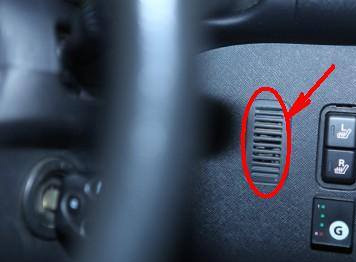

Доброе время суток!!! Помогите разобраться с проблемой "жужжащего" звука в районе центральной консоли с левой стороны при включенном зажигании.При минусовой температуре громкость звука усиливается,по мере прогрева салона уменьшается,но до конца не проподает вне зависимости от того работает печка или нет. Хонда CR-V 2006г.

Личный привет для VodilaMSK, как первопроходцу. Постараюсь ответить на твой вопрос. Проблемка не нова и тяжёлых заболеваний не вызывает. Всё дело в температурном салонном датчике климат-контроля, его место нахождения показано стрелкой.
Обратите внимание на количество пыли внутри защитной решёточки. Так как он оборудован всасывающим мини вентилятором, из-за этой самой пыли со временем начинает "петь" электрический моторчик, вращающий этот самый вентилятор. Теоретически, а в большинстве случаев и практически, лечится демонтажем, с последующей "промывкой", продувкой и смазкой, и установкой на место. В противном случае - замена. В целом, если сильно не досаждает, можно без опасений эксплуатировать авто и дальше.

И правда звук идет именно из этой решеточки за которой видимо и спрятался термодатчик климата . Спасибо "Мастеру"
