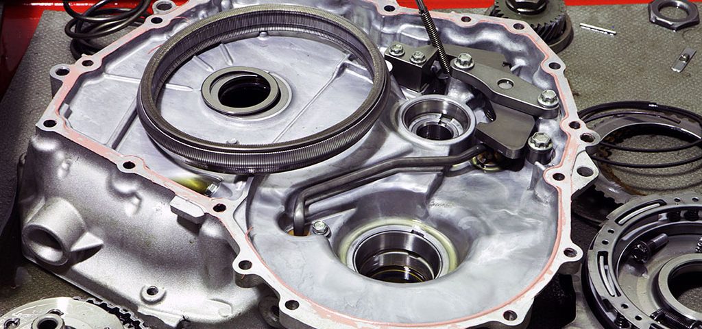

Затем вариатор демонтируется с автомобиля и полностью разбирается на специальном стенде. При разборке мастер тщательно осматривает и промеряет щупами и микрометрами все зазоры, каналы, подшипники и другие детали внутри вариатора. Особое внимание нужно обратить на состояние ремня и конусов вариатора. Все детали и корпус вариатора очень тщательно промываются на специальном оборудовании и после этого дефектуются на предмет износа. В любом случае при ремонте вариатора меняются на новые: ремень, все прокладки, сальники, резиновые уплотнения, поршневые кольца, фильтры тонкой и грубой очистки. Также меняются на новые все изношенные детали. В некоторых случаях, когда это возможно и целесообразно, допускается шлифовка конусных поверхностей. Проверяются на специальном стенде гидроблок и масляный насос вариатора. Вскрывается, дефектуется и ремонтируется, при необходимости, гидротрансформатор.
После этого производится процесс сборки вариатора, используя специальный инструмент и соблюдая последовательность сборки и моменты затяжки, предусмотренные мануалами Nissan и Jatco.
