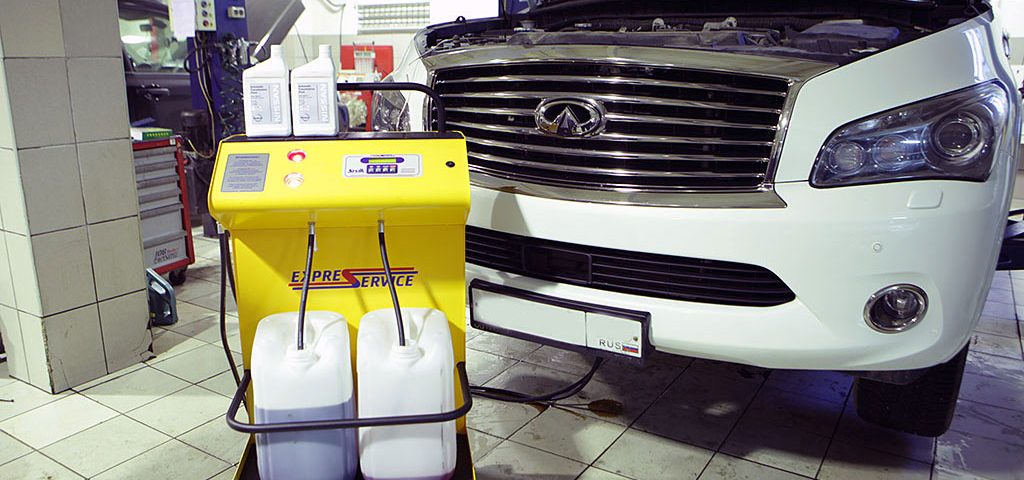

ПОЛНАЯ ЗАМЕНА МАСЛА В ВАРИАТОРЕ ИЛИ АКПП МЕТОДОМ ВЫТЕСНЕНИЯ

Своевременное и правильное обслуживание вариаторов удлиняет срок эксплуатации вариаторов. Немаловажное значение имеет и условия эксплуатации вариаторов. Обслуживание вариатора сводится к своевременной замене рабочей жидкости (масла CVT), желательно полного объема с промывкой, чтобы убрать из системы продукты износа и загрязнения. При замене масла вариатора необходимо обязательно заменить фильтр тонкой очистки и прочистить фильтр грубой очистки вариатора. После этого обязательно нужно обнулить диагностическим оборудованием Консалт III межсервисный пробег масла вариатора.
В вариаторах Nissan c 2006 года используется оригинальная жидкость Nissan NS – 2, выпущенная специально для автомобилей Nissan компанией Jatco.
Для вариаторов последнего поколения JF016E/JF017E с 2013 года для замены используется специальный продукт Nissan NS – 3, который имеет улучшенные характеристики и полностью заменяет масло Nissan NS – 2. При этом масло Nissan NS – 2 не является заменителем масла Nissan NS – 3.
Межсервисный интервал для замены жидкости CVT с 2014 года заводом Nissan и дилерами по обслуживанию автомобилей Nissan определяется по показанию диагностического сканера Consult в виде специального показателя износа масла вариатора.
Из опыта диагностов Nissan этот показатель не достигаем в течение гарантийного пробега автомобиля. Видимо, политика Nissan направлена на минимальные затраты в пределах гарантийного пробега при эксплуатации автомобилей Nissan. Но исходя из физики работы масла вариатора и для сохранения его как можно дольше в исправном рабочем состоянии необходима замена масла каждые 60 000 км пробега полностью методом вытеснения 1,5 – 2 полных заправочных объема (в зависимости от модели от 10 – ти до 18 – ти литров) или каждые 30 000 км частично (сервисный объем, в зависимости от модели от 2 - х до 5 - ти литров).
